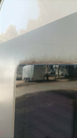

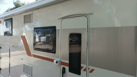

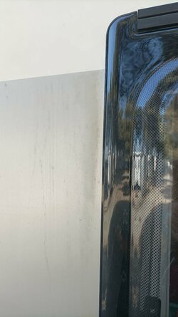

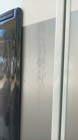

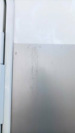

me han salido unas manchas en los vinilos de uno de los laterales de la auto (justo el que le da mas el sol en el parking) el tema es que he intentado limpiarlas con jabon y manguera a presion y no hay manera, conoceis algun producto indicado para esto?
os dejo unos fotos de las manchas, gracias
IMG_20230220_150406.jpgIMG_20230220_150414.jpgIMG_20230220_150419.jpgIMG_20230220_150426.jpgIMG_20230220_150433.jpg
Hay un producto muy antiguo que es Cif limpiador, de tapón verde. Cuesta entre 2 y 3 € el bote depende de donde lo compres.
Yo lo utilizo para el lavado exterior de la caravana en lugar de otro tipo de jabón. Resalta el brillo de la fibra, y para las manchas que tienes lo aplicas con un paño suave de algodón directo sin diluir en agua. Y después pasas un paño húmedo a modo de pulir, todo esto antes de lavado integral de la caravana o autocaravana.
Es sorprendente el resultado, en las ventanas también tienes buen resultado.
El único inconveniente que tiene, es que después de frotar con el producto diluido en agua tienes que enjuagar muy bien con agua limpia. Crea un polvillo blanco.
Pero es mano de santo...
