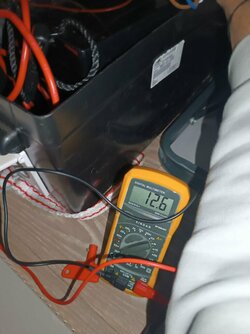

Bueno, de momento la batería parece que está bien. Seguiré mirando todo lo que me habéis dicho
Por cierto, escribí a Galocaravanig siguiendo vuestras indicaciones explicándoles lo que me sucedía con el mover y preguntando si podía llevar la caravana para que me la revisasen. No se si fui demasiado claro en las explicaciones.... porque de momento no me han contestado.
Ver el archivos adjunto 4148704
Pon el tester tal cual lo tienes y dale al mover,que se mueva la caravana,a ver cuánto baja el voltaje.
Optimo, disculpa pero hasta que no ha vuelto a venir mi hijo este fin de semana y hemos hecho la prueba con el tester no te he podido contestar. Ahora pongo el video que grabamos ayer con la prueba del tester.
Ver el archivos adjunto Mi video.mp4
Hasta el segundo 21 lo que estamos haciendo es acercar los rodillos a las ruedas. A partir del segundo 23 intento subir las ruedas de la caravana a las rampas niveladoras y enseguida el mover pierde fuerza y se apaga (pasa de 12,6 a 10,0) y es cuando llega a diez cuando se para.¿es esto indicativo de que la batería está mal?
Eso lo compruebas muy fácil.
Consigue una batería prestada de algún amigo o familiar y la pruebas,si te va bien,es tu batería,si sigue haciendo lo mismo,yo creo que ya es tema del motor que consume demasiado por algo que está mal.
