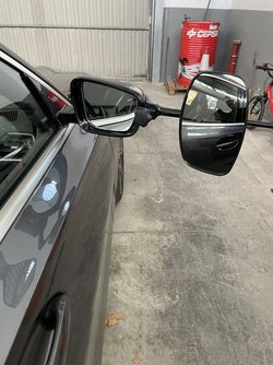

    170,6 KB · Visitas: 42

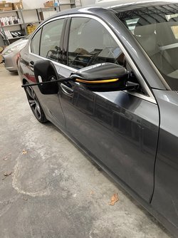

    167,9 KB · Visitas: 42
Milenco grand aero 3 convexo para mí la panacea, 100€ Tiene la culpa, antes tuve unos quita multas ..
Los milenco ni me vibran y solo tengo que ponerlos siempre en el mismo sitio del espejo y no tengo que regularlo cada vez que salgo , cosa que me daba mucha rabia antes ???

Estos los veo que sobresalen demasiado no me hace falta que sobresalgan tanto. Demasiado grandes en mi opinión
Ya cuanto mas ajustaditos mejor… opino como tu tambien…pero si la caravana mide 2,30 han de ir asi para ver el 100%
Es cuestion de medidas
De verdad que tambien pense que podrian ir mas juntos pero despues de regularlos ahi van..otra cosa es que te apañes viendo menos, que seguramente si….
El izquierdo no hace falta que sobresalga mucho, pero el derecho sí... Si comparas en el mismo coche con el mismo retrovisor, más dentro o más fuera, lo verás más claro... Yo alargué el mío derecho, y menuda diferencia... Ves la parte de arriba y abajo, más lo que tienes detrás, y en maniobras es muy importante (ramas, bordillos)...
