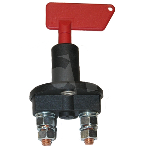

alguien sabe el diametro de la corona perforadora para instalar la caja del cortacorrientes del mover?

Entiendo que te refieres al cuello del desconectador...para pasarlo a través de esa perforación...
Usando Google he visto algo....no buscando por "mover" sino por desconectador.
La medida que vi es de 22mm.
Es una pieza muy usada en automoción y la mayoría son iguales...pero a saber....
Perdon 24 el diametro me equivoque en la medida, los 54 es el diametro total, tambien sale en la foto que te pase

gracias, pero la medida que yo quiero es la del agujero para empotrar la caja que trae el kit en la parad de la caravana.
la caja blanca esa con tapa ,donde dentro se coloca el desconectador.

esta es la caja en cuestion, pero como he comentado no la tengo aqui, sino en la caravna a mas de 100 km de distancia,tiene pinta de ser un poquito mas grande que el diametro de la base del cortacorrientes, es decir mas de 54, pero al tener que comprar la corona......................................................................, tampoco quiero equivocar la medida, ya que como bien apunta el compañero, es una herramienta que se utilizara muy poco.

Es que os complicais mucho la vida..........................por ejemplo esto.........
O esto............y cojido con dos tornillitos en un arcón, con puerta de acceso por el exterior...............
30300111_FOTOLLISTAT_Desconectador-bateria-600-amperios-Energia-electricidad-Imnasa-Ref.30300111.jpg
O este............con un simple tornillo .................es suficiente............

Volusia creo que no te enteras jajaja, el.compañero va a poner un desconectador como el que tu dices pero lo va a poner fuera de la caravana en un lateral con su caja correspondiente para colocarlo, y le hace falta el diametro de esa caja exterior... un saludin

Si que me entero y muy bien..........se lo que digo.........por eso digo que no lo entiendo...........colocar eso fuera me parece....................taladrar..........para que................si yo solo tengo que abrir una puertecita de la laterales y lo tengo ahí mismo......me parece que de taladrar............no se.........vamos..............que se complica mucho la vida para colocar un desconectador de baterias..................jejejejjeje
