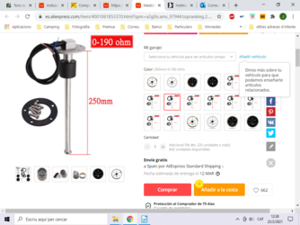

Estoy por comprar un medidor para el nivel de deposito de aguas limpias, pero me encuentro delante de este dilema y como no entiendo del asunto no se cual comprar.
Ambos parecen igaules, pero en uno pone 0-190 ohm y en otro 240-33 ohm.
Los dos de 250 mm que es la profudidad de mi deposito.
A ver si alguien que entienda de esto me aclara cual es el que mas me conviene.
Es para que funcione con este indicador,

La medida que necesito es 250 mm. Ya he medido la profundidad del deposito y estará totalmente vertical.

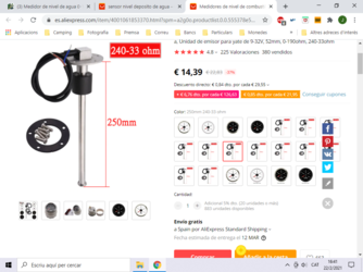

Sobre la pregunta de los ohm, a lo mejor no me he explicado bien.
Ofrecen el mismo modelo con dos caracteristicas diferentes. Uno que pone 0-190 ohm, que es el de la imagen del primer post, y otro que pone 240-33 ohm, del que pongo en la imagen mas abajo.
El asunto es que no se en que se diferencian ni cual me conviene.

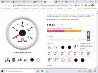

Ahora veo que el reloj es todo un festival :
Color de la luz de fondo: rojo, verde, azul, blanco, amarillo, Olivino, naranja, morado, 8 tipos diferentes de colores de retroiluminación, cambiará automáticamente cada 1 minuto,. O puede fijar un solo color que le guste a través del botón "set" de atrás del indicador.

He averiguado la diferencia entre uno y otro :
Señal de entrada:0 ~ 190ohm (estándar europeo) 、 33ohm ~ 240 (estándar de América)
He acertado pidiendo el de 0-190 ohm
