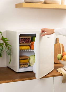

Hola a todos. Aquí un recién llegado. Estuvimos hace unas semanas en un Kampaoh y nos ha entrado el gusanillo del camping. Después de unos intensos días de lectura en este maravilloso foro, me queda alguna duda sobre la que no he encontrado demasiada información. Por lo que he leído la mayoría optáis por neveras termoeléctricas como la Mobicool mcf40 que he visto recomendada en varios hilos. Viendo el precio que tiene y las dimensiones, me queda la duda de por qué no he visto recomendaciones de minibar como el de la foto. No es mucho más grande y enfría de verdad. Si vas a pagar la electricidad del camping igualmente y siendo bastante más barato, ¿cuál es la pega que no veo?

Hasta donde yo se, las tipo Vevor, Mobicool y estas de este tipo tienen apertura superior. A parte de eso se pueden llevar enchufadas a la batería del coche durante el trayecto, lo cual es super práctico si te llevas lo que queda de comida de la nevera de casa. Suelen tener un sistema para proteger la batería del coche, lo cual está genial porque así no se agota la del coche y aún así la nevera funciona.
La mía es una Vevor de 35 litros, somos 3. Las hay de 30, 20 , 15 litros, seguramente en las Mobicool también hay varios tamaños y opciones.
Y luego el tema de que tienen asas para sacarla del maletero y moverlas más fácilmente, algunas incluso ruedas traseras.
Para mi gusto estas del tipo que has puesto en la imagen, igual para una caravana etc si que van porque van acopladas.
A ver las experiencias de otros compañeros.

Ese tipo de neveras no se suelen ver más que en vehículos vivienda,en los que somos de tienda o carro tienda solemos usar como te han indicado.
La nuestra,como la (gran) mayoría es una mobicol de compresor y enfría como el frigo de casa.

Bueno, veo que hay variedad de opciones entre los foreros. Al no haber leído nada sobre las neveras minibar pensé que tendrían algún inconveniente para usarlas en tienda. Ya veo que no, siempre y cuando no tengas un viaje largo donde necesites frío. Gracias a todos.

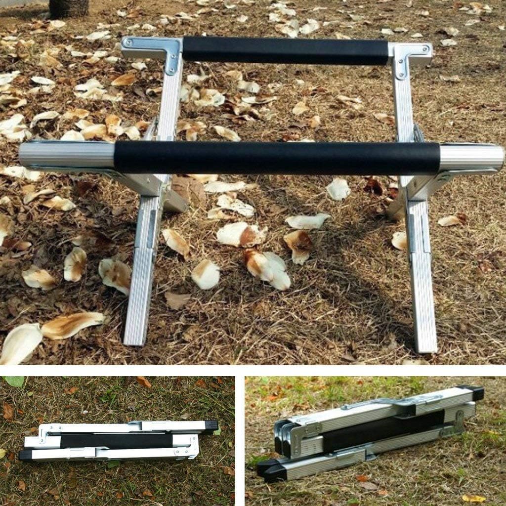

Le compré este soporte que ocupa muy poco plegado, tienes la nevera en alto que es más cómdo, sin ocupar espacio en las mesas o encimeras, lejos del suelo, etc...
