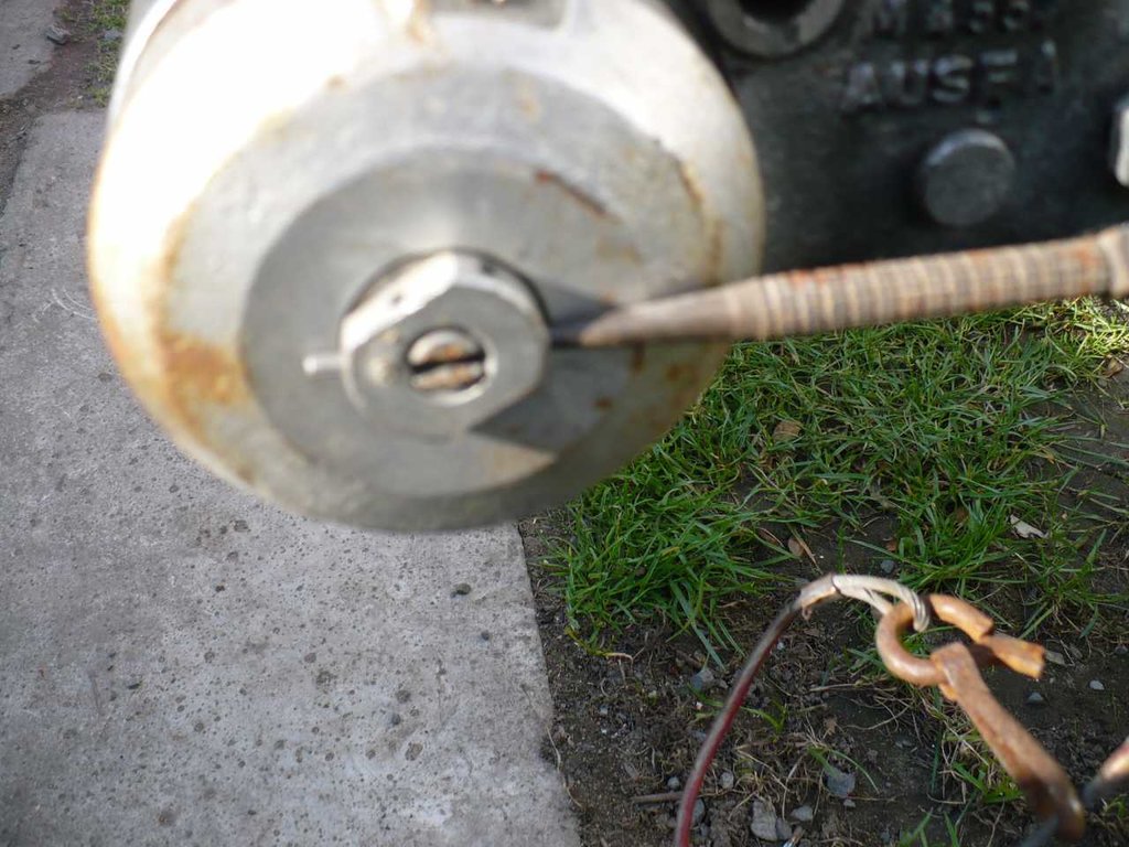

Hola,
a ver si me podéis decir que modelo de estabilizador llevo montado, no le veo ninguna marca así a simple vista.

Es el AKS 2000 antiguo, el que lleva los ferodos roscados.
Muchas gracias.
Es por sacar ferodos a ver su estado y si es caso pedir unos nuevos.
La bola del coche le he quitado la pintura con un nickel nanas
Hola: no tienes falta de sacar los ferodos, con enganchar a la bola y bajar la palanca hasta hacer contacto, no presión, ya ves el estado en las marcas del propio estabilizador. En ese modelo es un poco más laborioso el sacar los ferodos. Saludos.
Hoy con más luz he encontrado donde pone lo del modelo y efectivamente es el AKS 2000
También he sacados los ferodos para ver en qué estado están y no se si tienen mucho desgaste, pero si que están como picados. Los he limpiado un poco con lija para madera y vuelto a montar.
