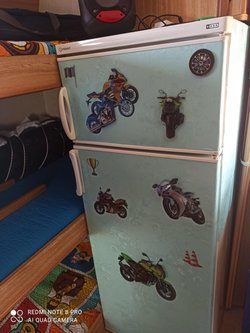

buenas yo la tengo de 140 por 50 creo o 60 no me acuerdo es de la casa de la medianas pero tuve que quitar el mueble de alado de la literas el del suelo y cortar el de arriba que ya que no se puede quitar porque esta cojido y me quedo genial . sobre el tema de ruido para mi la verdad no lo noto ya de pende la nevera si es muy antigua o no. aver si me aclaro y o subo una fotos que no se como va esto todavia jajajajajaj si necesita algo me escribe i te esplico algo
buenas yo la tengo de 140 por 50 creo o 60 no me acuerdo es de la casa de la medianas pero tuve que quitar el mueble de alado de la literas el del suelo y cortar el de arriba que ya que no se puede quitar porque esta cojido y me quedo genial . sobre el tema de ruido para mi la verdad no lo noto ya de pende la nevera si es muy antigua o no. aver si me aclaro y o subo una fotos que no se como va esto todavia jajajajajaj si necesita algo me escribe y te explico algo
Yo tengo una de 220v de compresor de igual tamaño a la trivalente original,está en el mismo hueco.Ruido? Se nota un pequeño zumbido, pero no molesta para dormir...en cuanto a la itinerancia,aguanta perfectamente el frió durante un viaje de unos 600 km si no abres la puerta...

Te lo veo al llegar a casa,la vedad es que la compré de segunda mano tirada de precio,creo que habían sido 20 euros y va genial...así a ojo debe de ser de 60X40X40,luego te veo marca y medidas...
