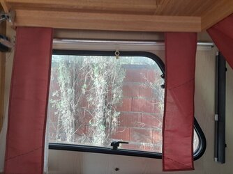

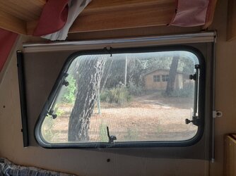

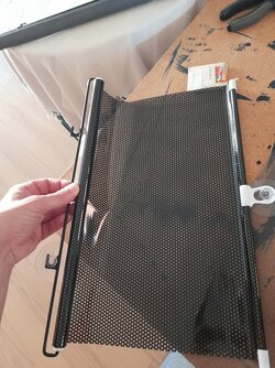

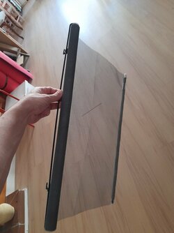

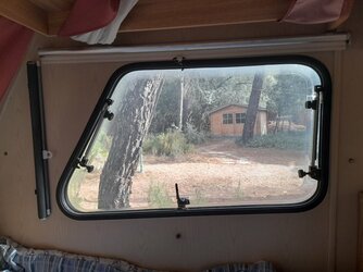

Hola a todos, retomo este tema para mostrar el brico que he hecho en mi CV. La verdad que estoy bastante contento. He utilizado el sistema de unas cortinillas enrollables de AliExpress y he cambiado el plástico por tela de mosquitera.
El coste total ha sido unos 8 euros por mosquitera.
