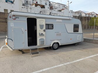

Hola el problema que tienes creo que es que el mover lo tienes montado en la parte de atrás de las ruedas ,si estuviera en la parte delantera se te quitaría ese problema ya que vienen preparado para ponerlo en la parte de alante ,yo monte el mio en la parte de atrás de las ruedas y me pasa lo mismo que a ti , a mi personalmente me gusta más atrás por el tema de goles
Si te fijas en esta foto lo tengo detras
    174,6 KB · Visitas: 18
En todo caso, supongo que cambiando la polaridad de los motores se puede dejar en perfecto funcionamiento...
