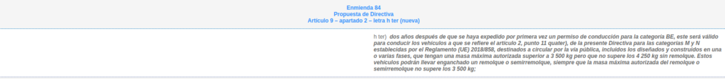

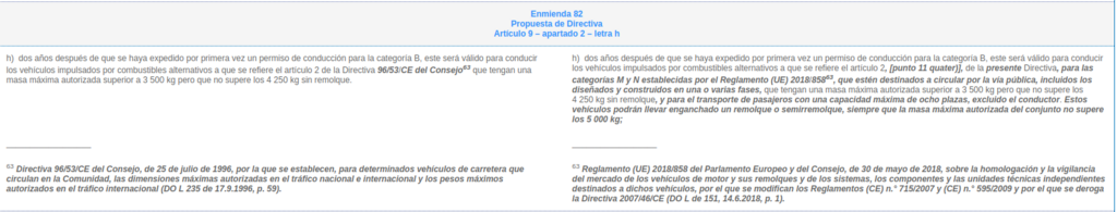

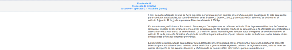

Sí que hay una propuesta aprobada por el parlamento Europeo para modificar los permisos hasta los 4250kg, pero primero se tienen que aprobar los cambios y luego transponerlo a las legislaciones de cada país (que ya veremos cómo) , así que va para rato.
La propuesta se puede consultar aquí.
Los cambios en lo que nos puede afectar tanto para autocaravanas como vehículos con o sin remolque :
* Nueva definición lo que es una autocaravana
Ver el archivos adjunto 4146636
Nueva definición de lo que son vehículos "impulsados por combustibles alternativos". Ojo que dice total o parcialmente, con lo que los vehículos híbridos podrían tener cabida.

Y respecto a los permisos, las autocaravanas parece que se va a aumentar a 4250kg sin distinción de ningún tipo de combustible
Ver el archivos adjunto 4146638
Más complejo es el tema de los coches, parece que se va a poder conducir un vehículo de "combustible alternativo" hasta 4250kg y con remolque hasta 5000kg, entiendo yo que será sólo para remolques ligeros que es la suma de 4250+750. Elimina lo que dice ahora de "sin remolque"
Ver el archivos adjunto 4146639

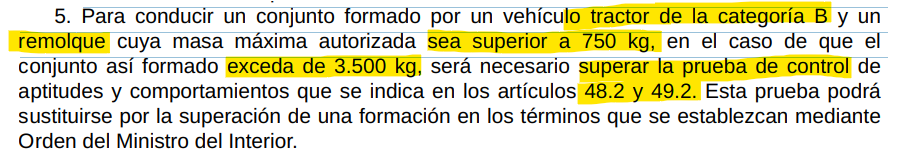

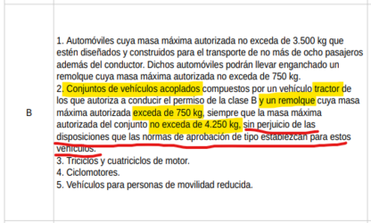

Bueno tras acojonarme, desacojonarme, acojonarme otra vez, leer, desacojonarme, acojonarme, tranquilizarme... voy a aportar mi granito a seguir trillando el tema...y creo que el tema esta muy muy claro ya modo resumen de lo que ya habeis puesto pero con evidencias:
El BOE nos dice:
Ver el archivos adjunto 4146959
Esto es, que vamos a ver esas disposiciones que estan en el articulo 5.5:
Ver el archivos adjunto 4146960
Es decir, que si el remolque es de mas de 750 y el conjunto excede de 3500 hay que sacarse el B96.

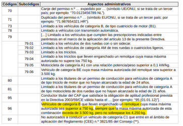

Pero sigamos en el mismo documento, si revisamos el Anexo I que le dijeron los de trafico al compañero en aquel mail (no recuerdo su nombre) deja mas claro aun para que es el B96
Ver el archivos adjunto 4146961
Estos son los codigos que te ponen en el carnet, y deja claro que el 96 es para remolques de mas de 750 pero cuyo conjunto supere los 3500 y sea menor de 4250. Lo que quiere decir que no aplica para conjuntos de menos de 3500 kilos porque con el B vale.
Pero para los que les gusta con dibujitos, y sacado de la revista de la DGT....que tiene narices como redactan en algunos sitios, y en muchas revistas hacen copia y pega llevando a error, tenemos esto:
Conducir seguro con remolque
Ver el archivos adjunto 4146962
Vamos que blanco y en botella, no se puede explicar mas...si un guardia nos multa habra que recurrirla y ganarla, pero es como si nos multa por no llevar el C para llevar una moto, lo puede hacer? si, pero luego la recurriremos.
