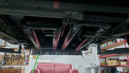

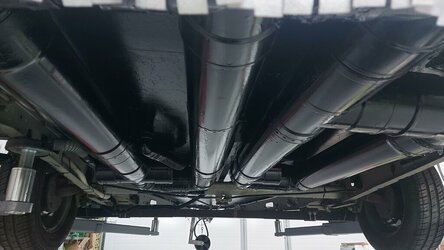

Ya habia olvidado comentar que lo tengo acabado. Aun no he salido con ella para probarlo, pero son 80 y pico litros, con un aviso de luz y alarma sonora de nivel. Creo que ha merecido la pena. >El tema de la garrafa la verdad es que se me llena demasiado rapido y las visitas a la alcantarilla eran un coñazo

En cuanto al trabajo hecho por Telemaco, buena idea lo de los Tubos, en vez de Deposito y MUY BIEN hecho.
Menudo Artista, como otros muchos que estan en este gran Foro.

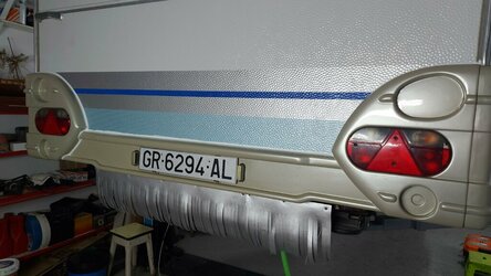

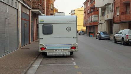

Me acabo de cargar el deposito este finde en Segovia.
Un pequeño y estupido accidente con un bordillo del area de autocaravanas al activarse el mover.
Se han cascado los tubos, no pensaba que fuese tan fragiles....
Bueno, la presion que hizo el deposito contra el bordillo habria roto cualquier cosa.
Ahora a meter radial y a ver como acoplo unos trozos nuevos.
Reparé el deposito por fin. Al final casi tuve que bajarlo. No me di cuenta y no aproveché para cambiar el otro extremo por donde perdia.
40 € la tonteria de la reparacion.

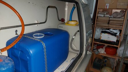

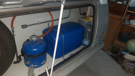

Ahora estoy terminando de ampliar el deposito de aguas limpias. Ya puse una valvula de flotador para llenar la garrafa y dejar conectado al grifo de la toma de agua de forma permanente, y tambien le he puesto una garrafa de 25 L adicional comunicadas, y una tapa registro tethford de carga de agua con garrafas manuales desde el frontal de la caravana sin tener que abrir arcon ni remover los trastos que llevas.
Aun no tengo fotos, pero las subiré
Aqui los depositos van conectados con una pequeña manguera. Capacidad total aprox 40 litros

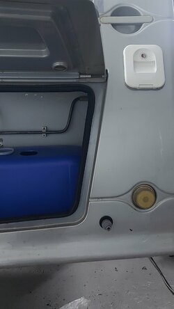

Fabricando un acceso al segundo deposito para vaciado manual y para echar pastilla potabilizadora
Aqui la toma de agua manual, carga manual con garrafas como la del WC

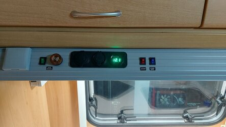

Pequeños gadgets,
Avisador optico-acustico desconectable de nivel deposito de 80 litros de aguas grises lleno.
Desconectador de accesorios, voltimetro, toma 12 V echero y 2 USB de carga para moviles. (La luz verde del voltimetro de noche no te deja dormir)

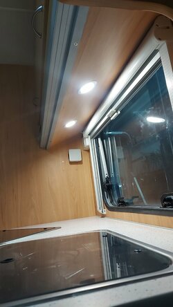

Interruptor de focos led sobre cocina y fregadero a 12 V
A mí pasa lo mismo con el voltimetro, pero suerte que puse un cuadro con cuatro interruptores además de los USB , voltimetro y 12 v, así apagó el cuadro cuando molesta. Cambia el voltimetro por uno con interruptor que los hay.
