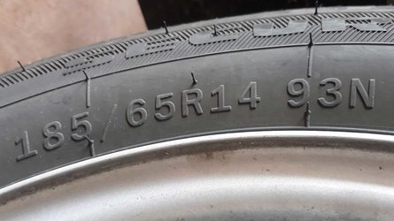

En el flanco de la rueda tienes la cifra de presion maxima para el neumatico, expresada en psi.
Algo así
Y el indice de carga es 102 = 850 Kg.
