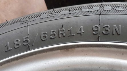

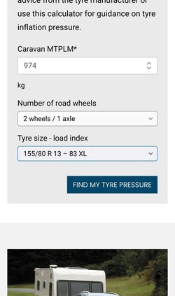

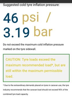

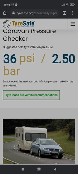

Ya he cambiado las ruedas, al final las que dije, Radial 155 80R13 82TL.
El del taller me dijo que los neumáticos que tenía estaban impecables que porque los quería cambiar. La verdad es que aunque estén bien tenían ya 7 años.
Al final puse uno de los neumáticos como rueda de repuesto, el mecánico así me lo aconsejó, la rueda de repuesto estaba sin usar pero era viejisima
