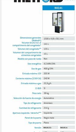

Estos son los datos técnicos de tu nevera, a ver si algún compañero que entienda de electricidad te puede orientar o por lo menos aclararte si lo que te dicen en el taller es cierto o quieren quitarse una "pejiguera"...
Yo entiendo poco, pero creo que para 205w en 12V y la distancia que hay entre la batería del vehículo y la nevera, la sección del cable tendría que ser "gordita", no la estandar
