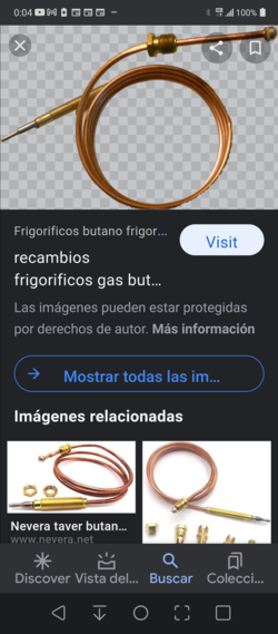

Hay tienes uno de nevera. Pero lo más idóneo es que desmontes el que tiene la nevera así podrás encontrar el suyo.

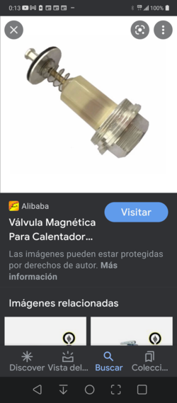

Y también deberías de sacar la electro válvula y comprobar si está en buenas condiciones.
Para saberlo. La sacas del su alojamiento y con una pila de petaca le metes corriente juntando las patillas de la pila una en el centro donde toca el termopar y la otra patillas de la pila la pones en contacto con la parte metálica de la válvula. Si está bien notarás que se acciona la electro válvula encogiéndose y le quitas la corriente de la pila y volverá a ponerse en su posición de reposo.
