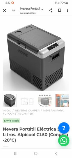

Seria tipo esta , en camping se puede enchufar a 220v y si estoy en la finca la puedo conectar a la bateria de la placa solar, lo que no se si consumira mucha bateria.

Yo he llevado una de estas con un panel solar de juguete y una batería de 60ah y si hacía sol, te dura la batería más de tres días, este año la volveré a probar, pero ya llevo un panel de 450w y 180ah de batería.

Yo tengo esa misma, pero una CL45 33+13 lts, doble compartimento y doble puerta. Se puede usar una zona de congelador y la otra de frigo, o las dos de frigo, o las dos de congelador, tienen consignas independientes. Va muy bien y tiene un consumo de unos 40w cuando funciona el compresor. De media, en verano seran unos 20 o 25 w a la hora. Con un batería pequeña y una placa solar la alimentas las 24 horas. Tambien la puedes enchufar ditectamente a red.
A mi me va de cine, en modo congelador llega a -16°C.Tsmbién la uso como congelador auxiliar en casa para navidades, que se me llena rapido de gambones el frigo de casa....

Nosotros también usamos una nevera de compresor Alpicool. En viaje va conectada en el coche y en el camping debajo del toldo enchufada a 220 v. Muy contentos con ella, enfría de verdad y no hay que entrar a la caravana a sacar las cervezas 😁.
La mia Alpicool XD45 Nevera congelador camper 30.3L tiene dos compartimentos el pequeño no enfría pero se mantiene fresco, ideal para fruta y verdura.
