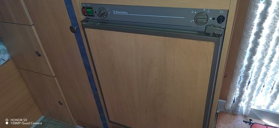

Buenas tardes, mi nevera trivalente empezó hacer un zumbido estaño y se quemo algo por detrás, salió un poquito de humo y olor a quemado por la rejilla del esterior. Es una Electrolux. Que podría aver pasado? Y la luz de encima del fregadero tampoco funciona, solo funciona la corriente de 220. El transformador del armario el fusible está bien, ya lo he mirado. Muchas gracias, un saludo
Pon algún dato más,como modelo del frigo o modelo de caravana.
Y si pones fotos del transformador mejor todavía.
Se supone que el frigo ,cuando estás conectado al camping solo funciona a 230 v.
A 12 voltios solo debería de funcionar con la instalación del coche,entonces no debería que tener ninguna relación entre el frigo y las luces a 12 voltios.
¿Seguro que has comprobado bien los fusibles? Lo digo por que depende del transformador que lleves,hay unos fusibles que son de repuesto y están incrustados en su zócalo,y puede dar lugar a confusión.
No se si llevas ventiladores en el frigo,esto podría ser causa del olor a quemado si se han fastidiado,a parte de que según donde estén conectados,puede ser causa de fusible quemado o avería en el transformador.
En algunos modelos viejos de caravana,debajo del frigo llevan un bote de plástico con un rectificador,que también puede haber sido el motivo del humo.
Suerte y ya nos contarás.
