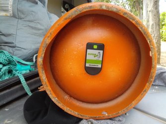

He visto sensores por ultrasonidos y pegatinas que cambian de color. De los primeros hay opiniones tan dispares que no me convencen. Además son caros.
Llevo este por ultrasonidos, te aseguro que va de cine y en cuanto a caro, pues depende de la apreciacion de cada uno. En mi caso 61€ con gastos de envio incluidos, no lo veo caro pal servicio que da.
