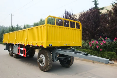

Entonces no habría problemas con la ITV al no tener marcada la casilla que dice remolques de barra de tracción? porque no se la diferencia entre remolque de barra de tracción y remolque de eje central , porque en Google sale que hay caravanas de eje central y de barra de tracción .
Los puntos 0.1 y 0.1.4 son los de remolque con freno de inercia y sin freno
Si no me equivoco el remolque con barra de tracción tiene un eje en cada extremo, y las ruedas delanteras giran. No es usual en caravanas.
No confundir con las caravanas de doble eje central, en la que aunque haya dos ejes están en el medio y se comportan como un único eje central.
Muchas gracias angelico ,viendo ese tipo de remolque ya me queda más claro y me quedo muchísimo más tranquilo para ponerle la bola de remolque a mí coche .
