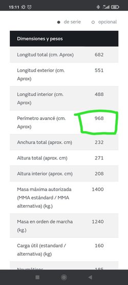

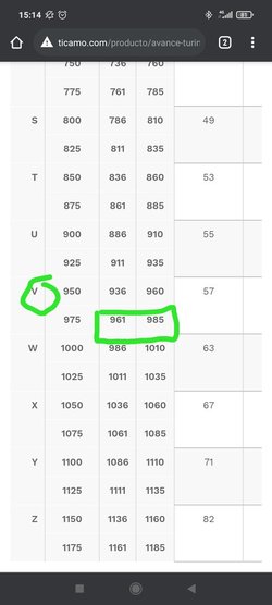

Como te comenta el compañero y por mi reciente experiencia, en las paginas de avances te sale la talla según em perímetro de la caravana.
En tu caso, según ficha técnica tienes un perímetro de 968cm que corresponde a la talla V del avance que te pongo de ejemplo (Ticamo).
Pongo Ticamo porque es de la casa que ll he cogido yo pero entiendo que el resto de casa funcionara igual.
