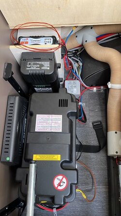

El tema es que tengo que revisar bien la instalación que hay en la caravana antes de hacer cambios. Tengo la placa solar que no sé de cuantos W es (unos 120 o 140 creo), y tengo que ver que más hay enchufado para que cargue la AGM que tengo ahora instalada.
Luego mi idea era quitar la batería y llevarla a cada durante el invierno si no la usamos (porqué estaba fuera, y por dónde vivo es fácil llegar en enero a 4 o 5 grados bajo cero), pero todo se ha torcido (en el buen sentido), porqué parece que puedo haber encontrado una nave para guardar la caravana. Me falta ir a verla y ver precios, pero tiene muy buena pinta. Así que de momento he comprado la batería y el cargador, y a ver qué hago con ella.

Si tienes placa solar, el cargador, no te hace falta. Saca partido a esos 10 kg que llevas a todos lados.
Llevarte la batería a casa tampoco, instalando un simple desconectador. Las tasa de descarga de litio es bajísima y llevas 100A, de sobra.
Con la placa cada vez que viajes la recargas, de tal forma que llegaras al camping o a casa siempre al 100%.
Lo único es el regulador entre placa y batería, si es apto para litio.

Si, creo que la dejaré montada, será lo mejor.
Y de todo lo qué comentas, tendré que ver el regulador si lo puedo compatibilizar.
En placas solares no tengo ni idea del tema, pero entiendo que independientemente de la placa solar, lo importante es el regulador? Se puede comprar otro que sea compatible con el litio? O cada placa solar va con su regulador?

Puedes instalar el regulador que mejor te convenga para tu instalación.
