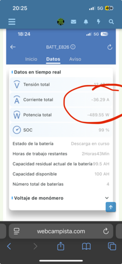

A falta de saber que mover tienes, este dato:
Es muy bueno, porque identifica lo que consume y con qué mínimo BMS se puede poner para tener esa funcionalidad cubierta
Con una batería de 50AH Y BMS de 50A podria ser suficiente
Es un buen aporte

Pues si! Es un mover enduro 303 creo!
Es la mayor chicha que le he podido sacar, con las luces led tenía poco consumo :)
