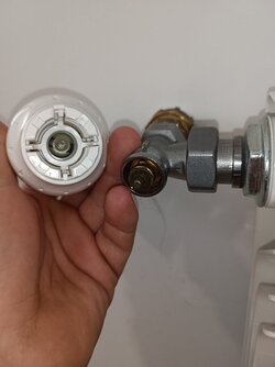

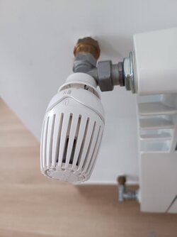

En la casa del pueblo tengo radiadores colocados más de 30 años y ajustar la temperatura en cada habitación es un pequeño asco. Entonces estaba pensando comprar válvulas termostáticas para colocarlas al menos en las habitaciones más críticas, que son, la más lejana a la caldera, que llega poco, y la más cercana, que con poco te asas.

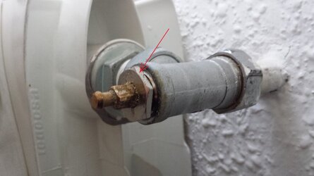

Una vez situados, nos vamos al problema. Me gustaría evitar el desmontaje del codo, aunque si no hay más remedio... :dontknow: lo que había pensado es desmontar el mecanismo viejo, que va con su llave manual, desmontar la válvula nueva, que irá con calor, digo yo, cambiarlo.
Concretamente, estas piezas.

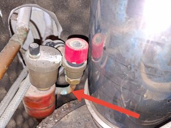

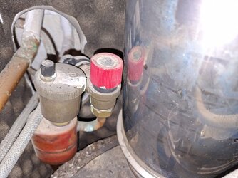

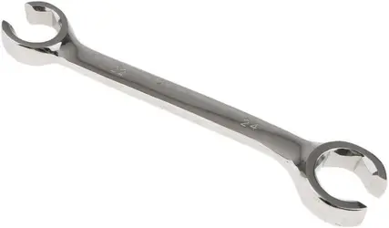

Por otra parte, la válvula de seguridad pierde, ya tengo el repuesto, y lo que me pregunto es casi lo mismo ¿cómo leches la cambio sin desmontar el tubo de salida de humos?
Había pensado una llave de cadena, que no son caras, pero no sé si cabrá ¿alguien puede confirmar?
