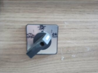

Ya tengo puesto un conmutador, selector le llamo, con el que puedo elegir entre dos opciones o "cero". Una es para la salida de 12 v. a la centralita de la caravana y entrada de carga solar. La otra es solo para cargar con el coche, la salida de 12 v. a la caravana queda desconectada, funciona todo con el coche. Estoy siempre con la posición de salida "doméstica" y carga solar, cuando enchufo a 220 v. La caravana automáticamente se pone a 220v. no sé si ese automatismo lo hace la centralita de la caravana o la Victron. Cuando estoy en ruta pongo la posición de carga con el coche, si me hace falta, muchas veces salgo con la batería cargada. Este es el selector antes de meter la placa solar, no recordaba que son dos posiciones en vez de tres, ahora el sol está junto a la batería 🥴

Eso ya está hecho hace 4 años, cuando puse la Victron, pero no lo he reflejado en el esquema. Tengo otro esquema, en sucio, con lo que ya está instalado. Algun día tengo que reflejarlo todo en limpio, para no olvidarme de como está, que vamos teniendo una edad 🤔
