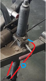

Buenas,
Este es un tema ya hablado pero me gustaría compartir lo siguiente, hoy he cambiado la jockey por que se aflojó y la destrocé. La platina que se encarga de sujetarla no aprieta bien a no ser que aprietes con el tornillo como su no hubiera un mañana, hasta que cruja el tornillo, entonces por muchas vibraciones que haya no cae.
He pensado de poner una abrazadera en la parte superior del mástil para caiga lo mínimo posible.
Otra sería poner una goma en la placa que apreta el mástil de la jockey .
Que os parece estas posibles soluciones…. En la comanche la sacaba porque la podía extraer lateralmente con la caravana tendría que desmontarla desenroscando para extraerla por arriba y por abajo y no resulta muy práctico.
Gracias y saludos

Ver el archivos adjunto 4152141
¿Un tope en la parte superior?
Pues no es mala idea aunque de reparar la abrazadera.
Dices que aprietas el tornillo como si no hubiese un mañana?
A mi juicio, ese tornillo te hace tope dentro, prueba a poner un par de arandelas de calzo donde el tornillo hace tope con la abrazadera y veras como aprieta bien. Esos tornillos suelen pecar de ser largos de rosca y con el paso del tiempo, el bulon donde la abrazadera abre, coge holgura y ya no puedes apretarlo mas, por eso el bastago de la rueda se resbala en su interior.
ponle un par de arandelas o tres, creo que el tornillo es de M12.
en esta foto ya lleva una arandela donde yo te digo que pongas otro par de ellas.
ya nos cuentas si sujeta o no.

no entiendo muy bien lo que quieres decir, pero en cualquier caso, si sueldas un tornillo, despues como lo aflojas o aprietas?
Como ya he comentado, el problema de estos tornillos es que tienen la rosca ciega y cuando llega a tope ............................................pues ya no aprieta mas .
Hay 2 posibles soluciones , o bien lo suplementas , o bien lo cortas 5 o 6 mm para que no llegue a hacer tope contra la lanza y asi apriete un poco mas .
Yo en la moncayo tenia el mismo problema y cortando el tornillo se solucionó, pero prueba primera con las arandelas que es más sencillo aún

Ese es el problema que la pieza es soldada y el tornillo maneta no lleva arandela.
Me han recomendado sustituir maleta por tornillo de cabeza hexagonal y apretar con llave .
Esa abrazadera es parte del cabezal.
Saca si puedes la maneta y haznos una foto de la rosca que lleva, porque lo mismo tiene la rosca corta y por eso no te deja apretar mas.
pero bueno, eso es tan sencillo como acercarse a un herrero y que te alargue la longitud de rosca con una terraja ( cojinete de roscar).
Si estuvieses por aqui cerca te lo hacia yo mismo, no son mas de 5 minutos alargar esa rosca y probar.
O como bien te apuntan prueba con un tornillo y si con el aprieta , esta mas que claro que la rosca de la maneta es corta y hace tope en la propia tuerca, por eso no te deja apretar mas.
pon si puedes una foto de esa maneta quitada de la abrazadera.
Con la de años que tiene que tener eso me extrañaría que sea un problema de rosca corta.
Vista la foto y si te cuesta desmontarla pon una cadena y cuando circules la subes y la aseguras para que no se caiga
Lo rojo la cadena, y lo azul un candado o un mosquetón para unir la cadena.
