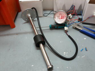

A ver si hago alguna foto......
Este es que monté en el deposito de aguas limpias.
Es una varilla con un flotador y el indicador luminoso.
Estaba un poco harto de no saber el agua que quedaba en el deposito. Ha sido la solución.
Tiene el inconveniente que el reloj es luminoso y no se puede apagar, así es que instalé un interruptor para que no molestase por la noche.
Voltimetros para baterias encontraras cantidad de modelos diferentes.
Te aconsejo uno que lleva un interruptor incorporado y asi puedes pagar la luz cuando te interese.
De voltimetro/amperimetro 230 tambien encontraras diversos modelos.
Todo lo compré en AliExpress. Todo muy barato. Tarda en llegar, pero todo no puede ser....
