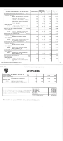

El coche es del 2017 y lo compre de segunda mano hace 3 años con 110.000 no se si lan hecho la correa o alguna cosa más, no he conseguido por politica de privacidad que me digan lo que se le ha echo al coche asi que voy un poco ciego. Ahora segun Peugeot esto es lo que le tocaría. Subo el presupuesto a ver si alguno lo ve correcto o me la quieren meter doblada.

Ahí no hay cambio de distribución sino de de accesorios.
Edito, deberían informarte, la de distribución es importante, con 110 mil es posible que no haya sido sustituida.

Por el precio de la revisión será de accesorios , me parece muy barato y más con el líquido de frenos.
En general, cuando compras un coche de segunda mano se recomienda cambiar todos los líquidos ( refrigerante, frenos, aceite motor, de transmisión, limpiaparabrisas, ...), revisar pastillas y en caso de duda cambiar la correa de la distribución, que es una pasta pero vas tranquilo para siempre.
Eso es lo recomendado, pero claro luego la cosa va como va ;) .
