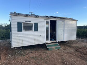

Buenoas días compañeros,
He comprado una mobilhome, la cual estoy reformando. Mi duda es si podria colocarle paredes interiores de pladur, al igual de si se le podria meter pladur en el techo. Tengo miedo de si algun dia decido moverla, que se rompan las placas por las torsiones o que se vayan las juntas al traste.
Saludos y gracias!
¿Y todo eso no pesará mucho para lo que es la base y estructura de un mobil-home?
Bienvenida al foro.
La verdad no lo se si seria demasiado. He calculado que las paredes con material de madera 3mm pesarian 170kg, en cambio con pladur serian 530kg
Y eso sería sin contar el techo.
No sé... si pusieras alguna foto de lo que quieres reconstruir o revestir quizá te podriamos ayudar porque hay materiales más ligeros.
Buenas tardes,
Se trata de un mobilhome de 24m2. En la parte interior se adivina una habitacion pequeña para el baño y un dormitorio. Creeis que soportaria la instalacion de pladur? Algun material alternativo que me podais aconsejar en todo caso?
Tengo miedo a torsiones, con las consiguientes roturas del pladur en caso de moverlo. Tambien comenta el compañero si no seria demasiado peso para la estructura.
Agradezco vuestra ayuda.
Saludos,

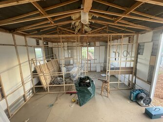

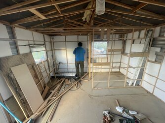

    170,6 KB · Visitas: 51
    178,5 KB · Visitas: 53
¿Las fotos que pones es como está ahora el interior?
Parece un entramado de listones de madera y porexpan, tal como se aislan las caravanas. ¿es así?
Siendo así yo no me complicaria la vida y haria un acabado como el de las caravanas con chapa de madera de esta fina clavada a los travesaños, que luego puedes pintar o empapelar.
Lo del pladur me parece excesivo.
El Pladur sin duda es lo más barato pero si quieres un acabado fino como en un hogar "de ladrillo", con los encuentros y juntas masilladas, con la riquidez del material al mínimo "terremoto" como el de subir la casa a una grua, van a haber descuadres o roturas seguro.
No tan barato y más efectivo es lo que comentas de trasera de melamina de 3 mm
Y ya más caro aún y con un acabado más acogedor, friso, o bien de PVC o de madera como este de pino barnizado o sin barnizar.

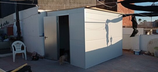

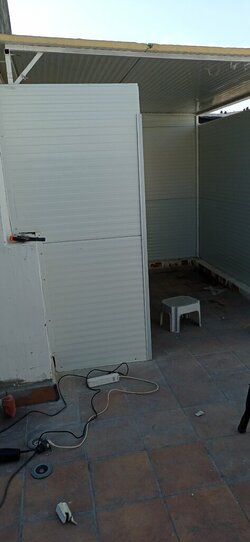

El panel de sanwich no es barato, tampoco es ligero,y además las terminaciones son caras.Sin contar que vas a tirar mucho producto,no encaja todo como quieres ( me hice un cobertizo con panel de sanwich y tela)
Creo que también tiene el problema de condensación ,pues es parte metal y tienes que tener ventilación.

Yo compré el panel de sanwich con tara en un almacén.El un gran almacén me costaba la placa de 1x3 más se 70 €
Este con tara no llegaba a 40€ aunque con algún golpe o alguna esquina en mal estado.
El ahorro es bueno,la caseta es de dos y algo tres,de alto casi dos metros y le añado el techo.
