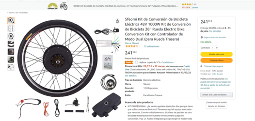

Sfeomi Kit de Conversión de Bicicleta Eléctrica 48V 1000W Kit de Conversión de Bicicleta 26’’ Rueda Electric Bike Conversion Kit con Controlador de Modo Dual (para Rueda Trasera) : Amazon.es: Deportes y aire libre

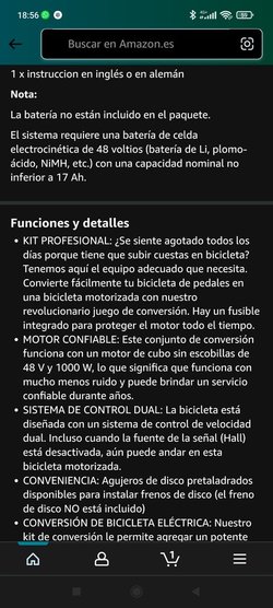

¿Y la batería? No la lleva. ¿me puede usted poner un enlace a una batería para esos 1000 W?

Ese kit eléctrico no incluye batería,lo pone bien claro....con batería son 500-600 €, además que es ilegal por la potencia entregada y la velocidad aportada...buscábamos algo económico y tú aportación por ese precio no es viable,primero por el precio y segundo por qué solo se pueden montar en un determinado tipo de cuadros, para eso te compras una mini ebikes por 300-400€ todo incluido...bicis roban de todos los precios, a las más caras les sacan más rentabilidad los amigos de lo ajeno.
Cuando alguien pide información y se le intenta ayudar lo mínimo antes de decir pendejadas es tenerlo claro, pq por ese precio no existen kits y el tema de acoplar a cualquier bici tampoco está solucionado.
