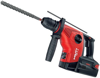

La fuerza de torque no lo veras reflejado en ningún lado, ya que esa característica no viene especificada de fabrica, pero después de usar unos cuantos, te aseguro que los Black&Decker son los que mas fuerza ejercen.... claro siempre mirando que al menos sean de 14v, si son de mas voltios mejor.....:toothy7:... y como te comente siempre hablando de estos que son mas bien para uso casero/semi profesional, ya si nos vamos a grandes cacharros, nos podemos encontrar con una Hilti a baterías, que es capaz de abrir un agujero de 50 mm en una pared de hormigon y sin inmutarse....:bounce:
Claro ya estamos hablando de maquinas profesionales, con baterías de 36 V, y de precio........:-|... bueno con decirte que la broca que lleva esta puesta vale 320€... solo la broca....:-|
