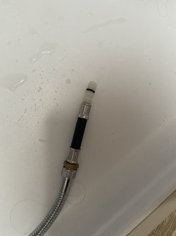

Nos han entregado por fin ya la caravana pero resulta que el grifo de agua del wc, que también es ducha, pierde por donde se conecta el grifo a la toma. Os pongo dos fotos. La respuesta de llevarla donde la he comprado la obvio porque está a 1h de donde vivo
Es una Dethleffs 460 le.
Alguna idea?

Hola, son mis ojos o la foto o esa pieza de plastico, está algo torcida, rota? Es raro que una torica adecuada pierda. Saludos.
Bueno la torica ahora mismo está fuera del conducto donde se inserta
Es decir la torica queda justo a la entrada sin entrar, no sé si me explico
No he querido forzar nada para no cargármelo
La pieza de plástico parece como si en el otro extremo estuviera torcida, o eso o como hay varios tubos haya cogido algo de forma para insertarlo, pero no veo que esté roto

Parece que está algo doblada y por el prensado.
Podría enviar foto y reclamar un latiguillo nuevo,que se lo envié.
Edito.
Existe la posiblidad de que no entre bien la torica por cualquier motivo( defecto,medida superior...etc)
Cuando intentes ponerla,no lo hagas en seco,pon un poco de lubricación,sea algo de grasa o jabón en gel tipo lavavajillas a mano para que deslice bien al meterla.

Pues pa mi que va a ser eso y ahora entiendo tu anterior pregunta del #3.
Una junta tórica para que haga su función donde quiera que vaya instalada, no se tiene que ver.
Pero si te da miedo romper nada insisto que un buen reportaje fotográfico y que el concesionario juzgue que hacer.

Quita el tubo y tapalo con el dedo,pero primero lo secas bien.
Le das un golpe de grifo ,a ver si es por la junta,por el prensado o el grifo está agrietado.
Edito,pierde demasíado para ser la Junta o el prensado,por qué si tenemos en cuenta que cuando abres el grifo se conecta la bomba y presión real no hay,solo un paso de caudal.

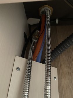

Hola, da la impresion de que no llega a encajar bien. Se ve el encaje del tubo blanco por lo que debe de llevar una conexión rapida tipo jardín o como las neumaticas que necesitan retraer el casquillo hasta que encastre y a lo mejor al ser nuevo cuesta trabajo. No faltará alguna pieza porque el sitio me parece reducido para llevar la conexion tipo jardín?.
Puedes sacar una foto por detras?. Saludos.

Diste con la solución !!
No estaba bien metido, lo he descubierto buscando por internet y encontrando una foto de un grifo que si no es igual es muy muy parecido
Aquí he visto como estaban metidos los tres tubos.
Me daba cierto apuro forzar para meterlo porque la situación manda narices como lo tienes que hacer, casi que alguna postura del kamasutra es mas sencilla .... :ROFLMAO::ROFLMAO::ROFLMAO:
Pero vamos que en este caso era fuerza bruta hacia arriba.
