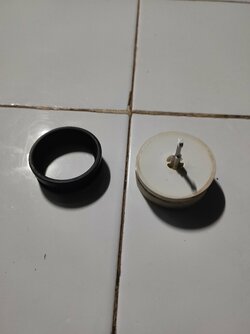

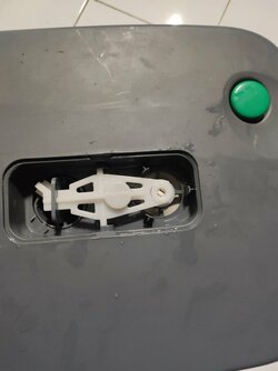

Hola buenas, tengo un casette c402c de thetford. El otro día al ir a vaciar , me di cuenta de que perdía líquido por la válvula de aireación, la que va dentro de una tapa rectangular. He probado a desmontar la junta de goma y limpiarla, pero sigue perdiendo.
Según el despiece, corresponde al código 32305, pero no encuentro donde poder comprarlo. A ver si alguien me echa una mano para encontrarlo.

¿No hay en ningún sitio de recambios por internet? Yo el mío lo cambie el año pasado, creo que fue en Activecaravan, pero con todos los sitios que hay seguro que lo encuentras.
Hace unos años lo compré en caravaning vima pero no viene en catálogo de la tienda, hable con ellos y me lo consiguieron pero tienes que comprar el kit de juntas completo
