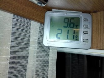

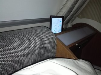

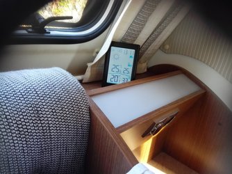

Vale, gracias por responder, solo preguntaba para confirmar que la informacion que estaba dando, no era debida a averia en el mio. Estoy en que por debajo de 10º los 2400W en calefaccion, van disminuyendo a medida que va bajando la temperatura exterior y por eso no llega a 21º una habitacion cerrada y ademas con la ayuda de dos salidas de la Truma en Electrico. Esta noche repetire la prueba cerrando las dos salidas.
Bueno, pues nada. Efectivamente ayudaban. Cerradas, las salidas y puerta habitacion; A/C en modo Calefaccion, a 21°, cuando me acoste 15.5.°
Tengo la certeza de que empieza a perder potencia por debajo de 10°, porque hasta hace unos dias, las temperaturas se mantenian bajas, pero por encima y no tuve problema; la Bomba de Calor mantenia 20/21° en toda la CV.
Como se puede ver en las foticos, desde hace unos dias, las temperaturas/ Humedades exteriores, tienen grandes diferencias, segun la hora.
