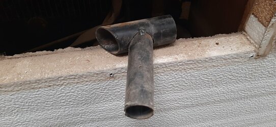

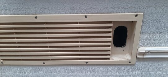

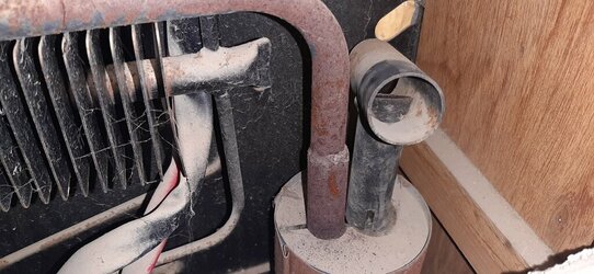

Hola compis!!!! Esta pieza la tengo suelta, no se que es ni para que sirve. Se perdió la rejilla que la sujetaba. Podríais explicarme su función y si es necesario comprar la rejilla nueva para que agarre a la salida? Gracias, saludos.

Eso es la salida de humos del frigo.
Suele ir suelta,pero si la "chafas" un poco por donde tiene el corte quedará más sujeta.
Hola de nuevo...😎
Edito,de humos o gases calientes,allá abajo están las resistencias y el quemador de gas.

Gracias maquina, entonces no es peligroso. Prepare un poco abajo para fijar la pipa al tubo y plau
