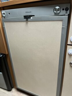

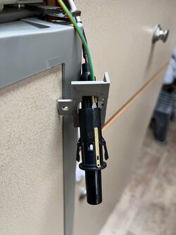

Buenas, sobre el tema encendido de neveras, sabe alguien si este piezo eléctrico lleva pila ?? La he tenido que encender por la rejilla ya que el piezo eléctrico no da chispa…IMG_7566.jpegIMG_7565.jpegIMG_7564.jpeg
