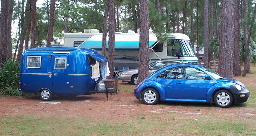

Te pasa como a mi, siempre soñé con que la caravana fuera del mismo color del coche, pero nunca me he atrevido a pintarla yo, y como tampoco puedo pagar a un profesional, sigo con la caravana del color de serie... :cry2:
Mi sueño
full
Mi sueño

Es que personalizadas si lo haces bien queda genial. No me hace falta que seacigual al coche tampoco
