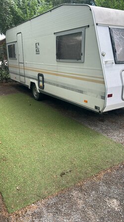

Buenas! queremos pintar una knaus que hemos comprado de más de 20 años, está muy bien por dentro pero por fuera la pintura está ya regurar. queremos pintar el techo también, en la tienda me recomiendan la pintura de la foto, pero no sé si iría bien para ambas partes. También veo que recomiendan de dos componentes, pero al ser la primera vez que nos metemos a pintarla me han comentado que es más fácil de uno y queda muy bien. ayuda please!!!

Yo la pinte con una de un componente y quedó bien, lo que va a durar no lo sé porque la pinte este año, pintura antioxidante no te hace falta porque el aluminio no se oxida.
Hola .
Yo pinte la mia hace ya hace ya sobre 7 años con pintura bicomponente una pintura si mal no recuerdo con pintura de poliuretano +catalizador y quedo de lujo.
Tengo que decir que salgo en caravana 1 o 2 veces al año y el resto duerme en garaje, tambien que yo solo pinte el techo ña parte delantera y la trasera ya que el resto estaba muy bien .
Yo te aconsejaba la de dos componentes
Espero haberte ayudado
