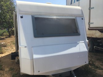

Nosotros pintamos hoy nuestra caravana y muy bien el techo no lo hemos tocado y muy bien con pintura de 2 componentes del bricomart a rodillo eso si tiene que ir rápido porque se seca rápido y muy bien no pensaba que nos iba a quedar a sin
    119,3 KB · Visitas: 54
