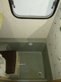

Mi consulta es la siguiente, como puedo pintar mi plato de ducha?os adjunto foto, y alguien lo ha pintado y podria enseñarme el resultado?
No lo he pintado, pero es plástico ABS con el lavabo, que si he pintado con sprays.... tienes que lijar bien, muy bien, limpiar bien, muy bien y dar al menos 2 manos de imprimación para plásticos, dejando secar entre manos y haciendo todo lo que recomienda el fabricante, dejar secar al menos 12 horas, lija suave entre manos y limpieza con vinagre... una vez bien seca la imprimación, dar al menos 4 manos de pintura especial para plásticos, al igual que la imprimación, respetando las horas de secado y haciendo lo que dice el fabricante, lija fina entre manos y limpieza con vinagre o limpiador especial para pintura... por último, al menos 2 manos de laca transparente de la misma calidad que la pintura anterior y lo mismo respetando las horas de secado y haciendo lo que te pidan entre manos... yo asi pinte todos los plasticos exteriores de la caravana y tambien el lavabo.

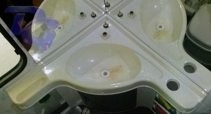

Y del lavabo.... el antes
full

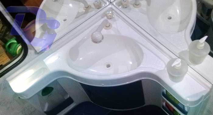

Y el después
full
