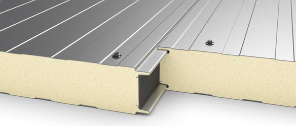

No, no tiene radiante, de hay que pueda tener el bajo de chapa, pero no se que sentido tiene, un suelo radiante lo que debe de tener es un buen poliestireno extruido en el interior de la caravana para aislar termicamente de la parte baja del suelo, pero la chapa......
A no ser que tenga suelo tipo sandwich de chapa con el poliestireno que te comento.............
¿Para el exterior de la caravana se puede usar la pintura nautica? ¿Donde la puedo comprar?
Ver el archivos adjunto 4128876
