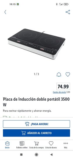

Hola alguno tiene la placa doble del lild. Que tal está?. Salta la luz en el camping?

En los campings generalmente dan 6 amperios x 230 voltios = 1380 W
Podriamos estirar hasta 1500 W.
No le veo utilidad a la doble placa.
Nosotros utilizamos la idividual, generalmente, a 800W y es suficiente.
En un momento dado puedes subirla a 1000, pero no mas.
En algunos campings dan más de 6 A, pero lo que hay que preguntarse es las veces que vas a necesitar las dos a la vez, por que es un trasto bastante aparatoso y pesado.
Muchos watios, incluso para un camping que te dé 16 A. Además de la placa tendrás mas aparatos/luces consumiendo.
Yo tengo una doble que compré por capricho de la mujer y por un buena oferta que había... Los dos fuegos solo los he puesto alguna vez en campings con 10A.
En el resto pues te vas apañando con un fuego que tampoco es el fin del mundo.
Yo llevo dos simples, y salvo que hayamos ido mucha gente, normalmente sólo instalo una, sale más barato que una doble y es más facíl de guardar.
Yo tengo la simple del Lidl y va genial. Por ahora no necesitamos más (tengo capado el circuito de gas y cocinamos y calentamos con la placa).
