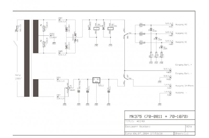

Hola, soy nuevo en esto, estoy por poner placas, en la caravana , sudwin tkf 550 2002. Alguien tiene un esquema electrico o sabe donde se conecta, la salida de bateria en el ciecuito de la caravana. Gracias

Desconozco la caravana pero las centralitas eléctricas no las fabrican ellos, general mente son de proveedor especializados, si nos das una referencia de la centralita igual podemos echarte una mano
Bernardo mi recomendación que te la pongan en un taller especializado, vistas ciertas instalaciones "caseras" creo que es lo mas interesantes, ya se que salen mas caro hacerlo en taller, pero si te das cuenta los problemas son mas graves de lo que parece, tienes que agujerear, posibles humedades, si no eres muy experto en cuestión de electricidad puedes dañar algo y ademas no tienes garantía, el responsable eres tu
Las placas se suelen conectar directamente a la batería, sin pasar por la centralita.
Es tan fácil como conectar el regulador a la batería y después los cables que vienen de la placa al regulador, en ese orden.
No tiene mucha más complicación, el regulador que esté cerca de la batería y si es posible MPPT, que aprovecha mejor las placas.

Hola gracias a todos. Yo encuentro que la dificultad esta en conectar, la fuente (bateria) al circuito de la caravana. Tiene una centralita MIKO MK 375. Si alguien me puede ayudar ??
La MK 375 es una centralita básica, tiene 2 entradas, la entrada de batería desde el coche y la entrada de 230 V y se intercambian por relé, sin corriente de 230v entra a la caravana la corriente de los 12V del coche y con 230 v se desconecta la batería del coche y son 230 V los que entran en acción, vamos, lo que es una centralita básica, si además quieres tener una tercera fuente de alimentación, la centralita no tiene capacidad para ello, por lo que tendrás que diseñar y crear o bien con relés o bien con conmutadores de alta potencia, un intercambiador de entradas.
Hola Jose Luis, si pongo placa y bateria, para la luz y la bomba. Esta la puedo conectar a la entrada de 12v de la centralita?
Pero eso no puedes dejarlo a la condición de "luego lo desconecto", ni andar conectando y desconectando manualmente baterias, asi no se hacen las cosas, o desconectas totalmente la alimentación del coche o creas un sistema de triple conexión, todo lo demás son problemas..... es que no me acordé de desconectar una cosa para conectar otra, o fuia desconectar una batería, di sin querer al contacto de la otra y las cosas acaban como acaban ....

Por lo que entiendo en la centraita hay 4 clabijas de entrada a 12v, a donde llega de la piña del coche, quedan dos que se podria alimentar de una bateria y de un reguador mppt?
