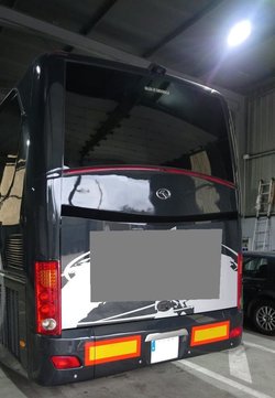

Para muestra, dejo una imagen de una de las máquinas de trabajo; 13,80m 3 ejes con placas adhesivas con homologación visible colocadas en Octubre de 2018 cuando fue pintado.

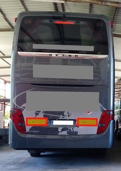

Hoy me he fijado en uno municipal de aquí:
Ver el archivos adjunto 4123717
¿Pasaría la ITV eso si fuera de una empresa privada...? ?
Créeme que sí Carlos ;). Me dedico a esto y por la cuenta que me trae más me vale saber la normativa vigente. Cada 6 meses toca ITV escolar donde una mampara de plástico interior sin número de homologación o una ventana sin adhesivo de Salida de Socorro entre otros, es motivo de Inspección Desfavorable inmediato.
Con estas cosas nadie del sector se la juega.
Otra cosa es que alguien enfocado a un mercado menor como el de caravanas, las traiga por Aliexpress (que no lo sé).

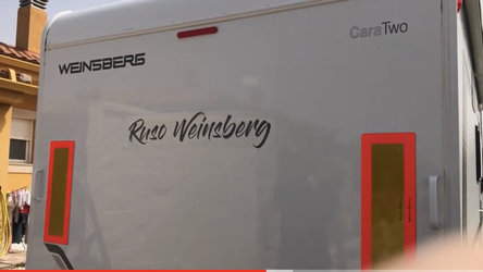

Ver el archivos adjunto 4123718
Yo también tengo empresa de transporte y te aseguro que en más de una ITV que conozco y en semirremolques, esa placa partida no la pasa.
Es más, hasta la foto que puso Robskyclad con los bordes descoloridos, no sé, no sé...
Si está homologada es que cumple los requisitos de reflexión, la duda que había es si es adhesiva para aplicar sobre el soporte de aluminio de una que este deteriorada o directamente sobre la carrocería.
Pero bueno, esas fotos lo aclaran bastante.

En efecto, por eso sí te tiran. También venden rollos de cinta naranja ya para sustituir sólo ese borde.
