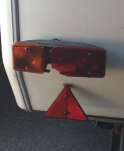

hace poco nos hicimos con una Bambina 126N viejita pero muy bien conservada y reacondicionada, pero tiene uno de los pilotos traseros rotos.
Los recambios idénticos, me salen algo caros para lo que son (principalmente porque vienen de Alemania o Polonia) y había pensado en comprar un par de pilotos nuevos y ya de paso darle un aire más moderno. Mi pregunta es, ¿puedo ponerle LEDs?
Si están homologados si.... Ojo y si quitas los captadriopticos triangulares, los pilotos tendrán que llevarlo incorporado.
Ojo, si pones pilotos led no seas tacañote, hay muchos que no te van a funcionar,perece que están mal diseñados y dan problemas.

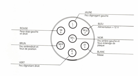

Entonces, ¿es obligatorio piña de 13 para que vayan todas las luces que tengan que ir? La mía tiene una de 7 (va foto del manual):
Por lo que leo, tendría que cambiar la piña y añadir más pilotos, ¿no?

Esa es mi duda también. De momento ya tengo pedida la piña de 13 y se la cambiaré. Eso creo que puede ser viable, manteniendo los 7 cables. Lo que no sé cómo de complejo es es añadirle el resto de cables para marcha atrás, antiniebla, etc... En cuanto a la obligatoriedad de la luz antiniebla, parece ser bastante confuso. Por lo que entendí en este hilo, este tipo de vehículos antiguos no están obligados a llevarla, por lo que no te pueden multar por no tenerla instalada. Lo que sí es obligatorio es encenderla cuando hay mucha niebla, por lo que en ese caso no podríamos circular.

Si pones piña de 13 seria aconsejable instalar luz antiniebla trasera, sea obligatoria o no, pensando solo en la seguridad.
No creo que su instacion sea complicada.
Un cable desde la piña de la caravana, por debajo de la caja, hasta el final de la misma donde esté el piloto.
Ver el archivos adjunto 4117545
Llevar piña de 13 es obligatorio para las caravanas de más de 750 kg fabricadas después de septiembre de 2011, pero la luz de niebla trasera es obligatoria en todos los remolques, sean del peso que sean y tengan los años que tengan, y la piña de 7 lleva un pin para la luz de niebla trasera, el 2, pero se suelen eliminar y poner la luz interior por ella, antes los fabricantes lo hacían ya que no les obligaban a pasar ITV, pero eso ahora y desde hace muchos años no es legal, desde 1998 que salió el real decreto exactamente (Real Decretoo 2822/1998 R.G.V), que es retroactivo, y aunque todo el mundo lo haga, la luz de retroniebla es obligatoria,... Por eso te decía de poner piña de 13 y así tienes pines para poner todo y como marcan las normas din.

Ya, ya... De todas formas mañana voy a que me pongan la bola, preguntaré a ver cuánto me cobrarían por hacerme la instalación completa de esos cables que faltan.

Lo puedes hacer tú y si necesitas ayuda podemos orientarte desde aquí, total, es comprar manguera de colores y usar un color, ya definido en la norma din para cada luz y listo, no hay que saber electrónica digital.
ZZuGCkTV55_d_KdVRVpgCm3JTwxmxtTGDTQEGnvkkZ9PYYiufLt4myYUrZ5uL54McsgWwr2PtMzHIwxHeoAD8ouwU6HJDfZvB3iNI2V35TXsuH5_u7P9GszGYDk_24m8TWn0_D_ChVu-fCY0C0CB1tA
Pin 1, cable amarillo, intermitentes de la izquierda
Pin 2, cable azul, luz niebla trasera
Pin 3, cable verde, intermitentes de la derecha..... Etc, etc
