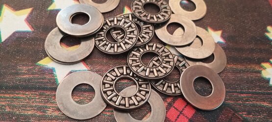

Hola, me dirjo a vosotros porque estoy colgadísimo por culpa de unas anillas que van con los ferodos del estabilizador Alko 1300. He perdido las de un lado, no sé como, pero no las encuentro ni pidiendolas en casas oficiales de venta de cv,s , ni ferreterías especializadas de La Coruña.
POr tanto, no puedo mover la cv, y el verano enseñando las narices. ¿que hago? Os pido por favor que me envieis todas las direcciones y tfnos. que conozcais que traten el tema. Parece mentira, pero por tres arandelitas de las narices no puedo mover la cv. :Drogar-Cry(LBG):. Trataré de enviaros una foto con el ferodo y las puñeteras arandelas. Muchas y abundantes gracias por adelantado.ANILLO FERODO ALKO.jpg

Una cosa;uno de estos no vale? hay sitio para ponerlo?circlip.jpgCirclips1.jpg
Yo tengo el alko 1300 ,pero no se si sirven.Si tu lo has desmontado igual puedes ver si son compatibles y si son,en cualquier ferreteria industrial hay.Si es asi me cojo para recambio.
Perdon ,no habia entendido bien,como has dicho anillas.Te refieres al rodamiento plano de aguja ,con las dos pistas.Si es asi puedes buascar en empresas dedicadas a esto,por ejemplo

No tiene que ser muy dificil teniendo la muestra ,la del otro ferodo.

Mil gracias a todos por vuestras indicaciones, pero despues de mil pesquisas en tiendas de caravanas, ferreterías de todos los tipos, etc las encontré por precios muy interesantes en un local de Pontevedra. No quiero hacerle propaganda a nadie, pero el problema que yo tuve lo puede tener cualquiera, y así ya lo tiene resuelto.
Plazo de entrega ------------------ 4 a 6 dias, a reembolso.
Precios de las 3 arandelas----------- 21,30 eu. con iva
Precio ferodos ------------------------- 45 eu. "
