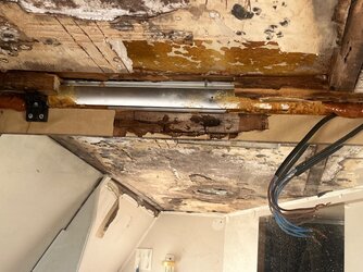

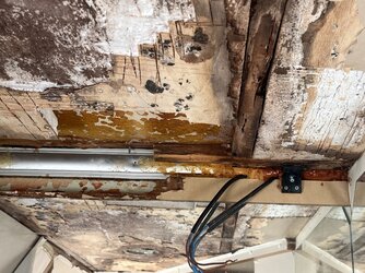

Estoy reformando el techo de mi autocaravana y necesito saber dónde comprar las planchas de porexpan y qué densidad han de tener. Yo compré unas online pero se ven muy blandas en comparación con las que hay en el techo.
Adjunto un par de fotos.

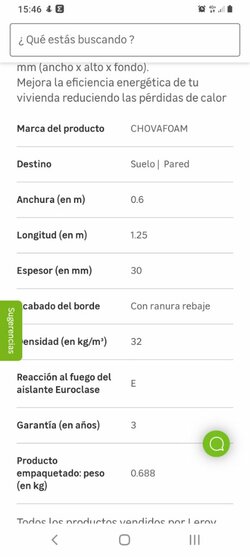

Si lo quieres con esta densidad de 30 Kg/m3, lo que buscas no es porexpan, sino poliestireno extruido.
El porexpan no pasa de 10.
Mira si es esto lo que estas buscando.

Este no está mal pero tiene 4cm de grosor y necesito de 3 cm porque si bajo mucho la altura del techo luego tendré problemas con las puertas de los armarios.

Según las especificaciones del que te he puesto se adaptaría a lo que pides...

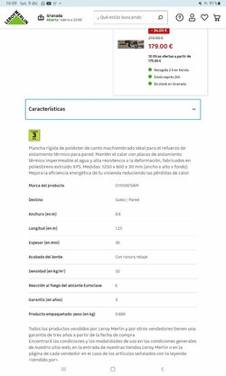

Gracias, voy buscando algo así pero de un grosor de 3cm. El porexpan se puede hacer de más densidad, de hecho, el que llevo yo en el techo está como una piedra y es la típica placa de corcho pan. Yo ya había comprado pero no me fijé en la densidad y el que me ha venido se ve muy endeble, para hacer una manualidad vale pero para poner en un techo, no.
Con poner en Google Poliestrieno Extruido 3cm, te salen diferentes opciones, adermas del de Leroy Merlin que dice que está agotado.
Como por ejemplo este
