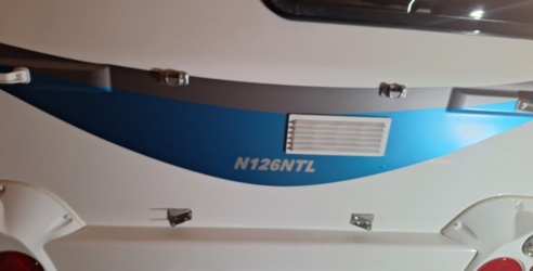

Hola, alguien lleva en la caravana portabicicletas posterior Fiamma,
mi caravana lleva unos anclajes y estoy evaluando esta posibilidad

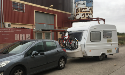

Yo lo lleve muchos años en una Moncayo 480 y en una Tec 740 de doble eje...
Nunca tuve problemas y creo que es mejor llevarlas detras que en la lanza...
De toda manera si puedes llevarlas en el coche, en el techo mucho mejor.
No es lo mismo llevar una eléctrica de 26 kg que una de carretera de 7 kg. A parte tu bambina es pequeñita, lo que decidas con precaución. Yo sí lo miraba, pero para una sola bici de esos pesos, que luego se producen los laceos y ya sabemos todos donde acaba la caravana...por sombrero.

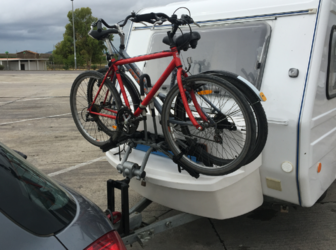

En mi anterior Bambina las llevaba en un portabicicletas con un acople que le hice en la parte a delantera de la lanza y una modificación del arcón
He viajado por media Europa y nunca tube ningun problema, la pregunta iba por no hacer modificaciones y
saber del portabicicletas Fiamma.
