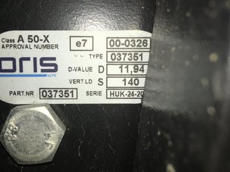

Buenos días,
al leer este foro me entraron dudas con el tema de pesos y los máximos soportados por la bola, os adjunto una foto de la etiqueta de mi bola, para que por favor me confirméis los datos técnicos de la misma. Son 140 kilos el peso que aguanta???
Sí 140 kg.
Pero observa que el remolque que pongas tambien tiene una maximo admito sobre punto de acople, en caravanas normalmente 100 kg.
