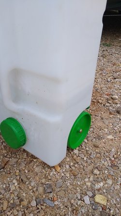

Depósito de 45 litros:
Ver el archivos adjunto 4121228
15 litros a ojo.
